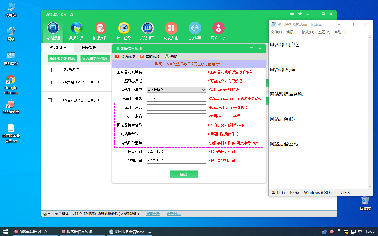

因服务器ip是已知的,描述自定义填写,所以主要找回5项信息:
MySQL用户名:
MySQLl密码:
网站数据库名称:
网站后台账号:
网站后台密码:

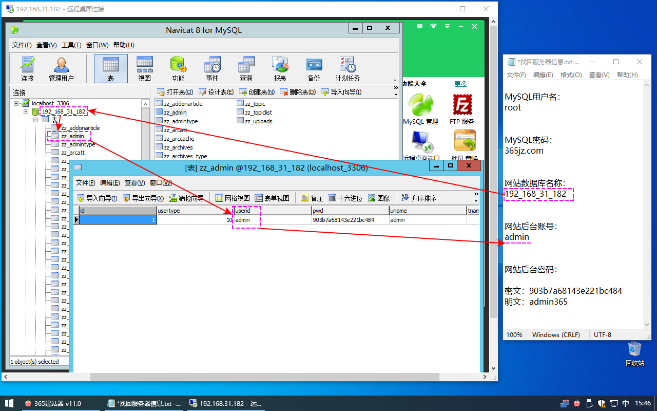

上图说明:然后运行服务器上的ZZphpserver,点击右上角“mysql管理”,会启动Navicat数据库管理软件,再点击左上角“连接”,填写上一步找到的MySQL用户名和MySQL密码,连接测试成功,就代表相关信息正确,然后进入数据库。
(宝塔用户可以使用phpMyAdmin,等其它数据库查看工具)
上图说明:双击刚刚新添加的连接“localhost_3306”,再双击与“网站数据库名称”对应的数据库,再双击“zz_admin”表,userid列对应的值就是网站后台账号,将对应值记录到记事本中。

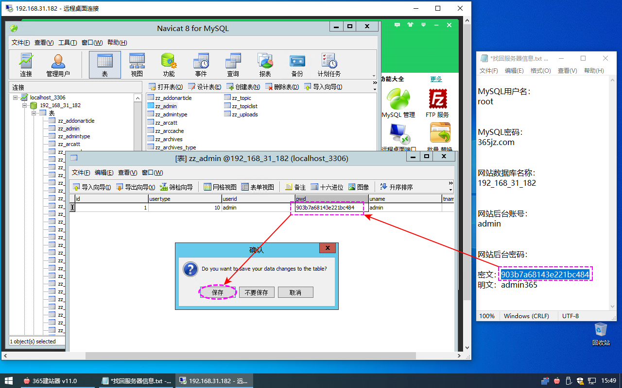

上图说明:pwd列对应的值就是网站后台密码的密文,请用903b7a68143e221bc484将pwd列的密文替换后保存,也就是将你的网站后台密码临时重置为:admin365
上图说明:到建站器中“新增服务器信息”,填写服务器IP,再将找回的5项信息对应添加进去,“提交”保存。
