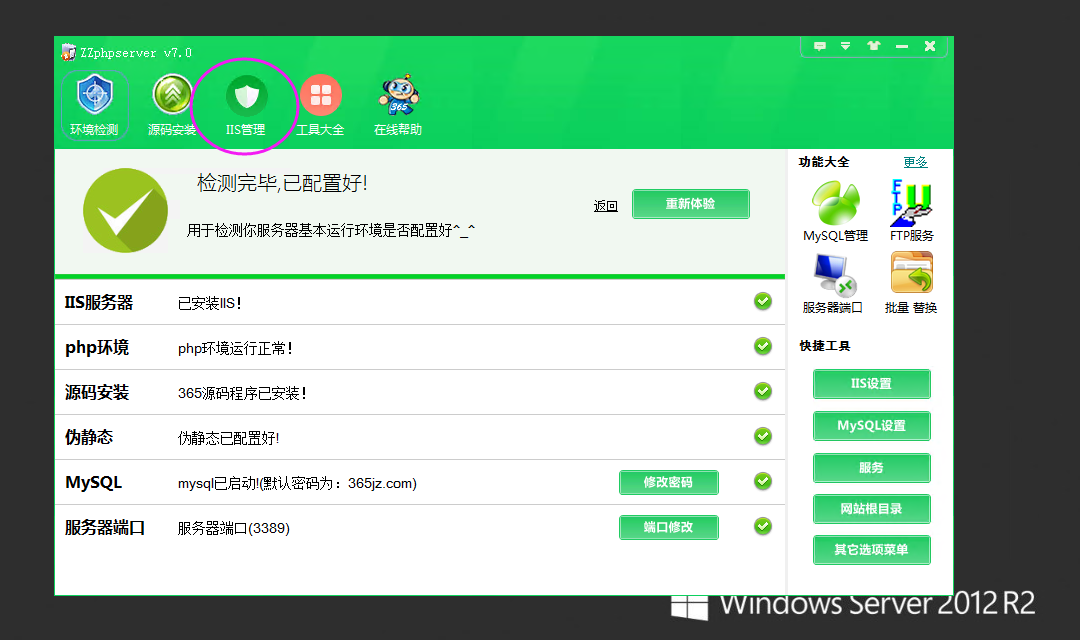

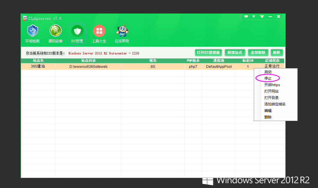

第一步:运行ZZphpserver,进入IIS管理界面,在“365建站”右键选择“停止”。

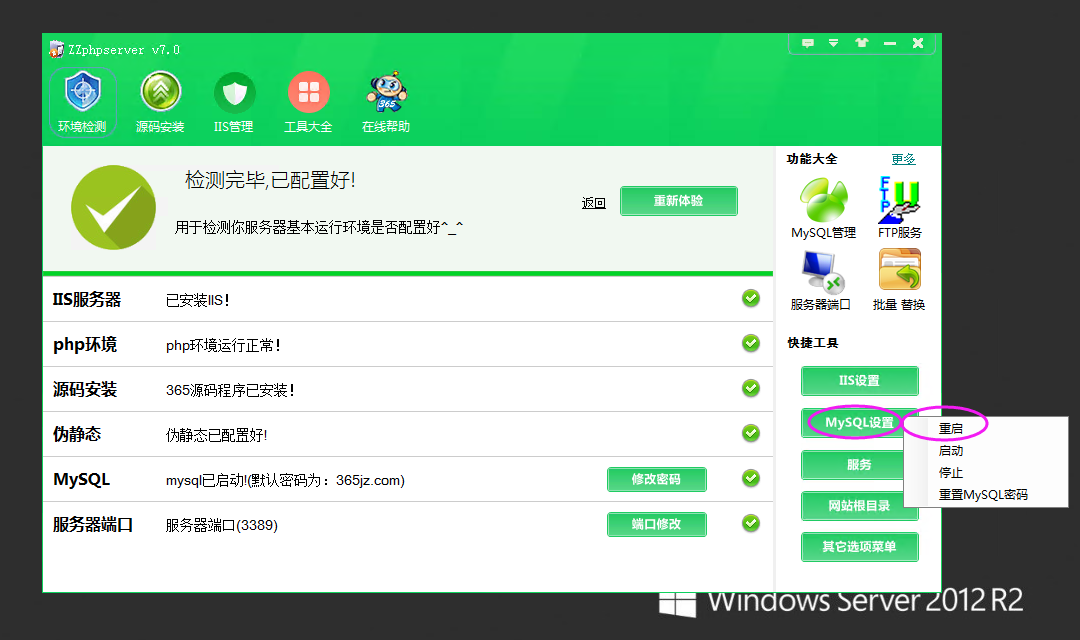

第二步:365建站停止后,进入ZZphpserver的环境检测界面。选择右边的Mysql,选择“重启”Mysql。

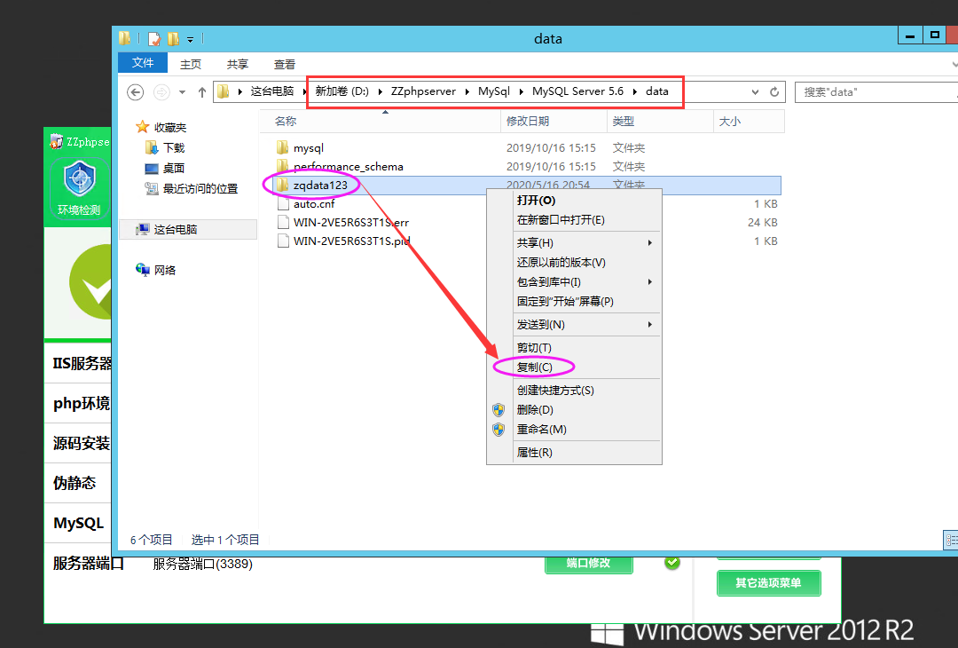

第三步:进入Mysql安装目录:D:\ZZphpserver\MySql\MySQL Server 5.6\data,找到以站群数据库名称命名的文件夹,复制或压缩备份即可。

上图说明:运行ZZphpserver,进入IIS管理界面,在“365建站”右键选择“停止”。
上图说明:365建站停止后,进入ZZphpserver的环境检测界面。选择右边的Mysql,选择“重启”Mysql。
上图说明:进入Mysql安装目录:D:\ZZphpserver\MySql\MySQL Server 5.6\data,找到以站群数据库名称命名的文件夹,复制或压缩备份即可。
