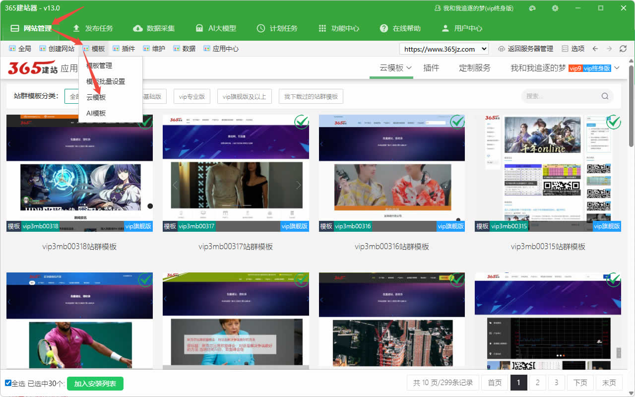

第一步:安装云模板
点击顶部导航栏的 “网站管理”,在下拉菜单中选择 “模板” -> “云模板”。
筛选版本:
在页面上方的分类标签中,根据您的会员权限选择对应的版本(如“vip专业版”、“vip旗舰版”等)。
注意:只有对应权限的模板才能被勾选和安装。
批量加入:
在页面左下角找到 “全选” 复选框并打勾(默认选中当前页的30个模板)。
点击绿色的 “加入安装列表” 按钮。
开始安装:
您可以重复上述步骤翻页继续添加,直到选够需要的数量。
确认列表中的数量无误后,点击 “开始安装”。系统会自动下载并解压这些模板文件。
💡 小贴士:安装完成后,这些模板文件实际上已经保存到了服务器对应网站目录/templets下。
