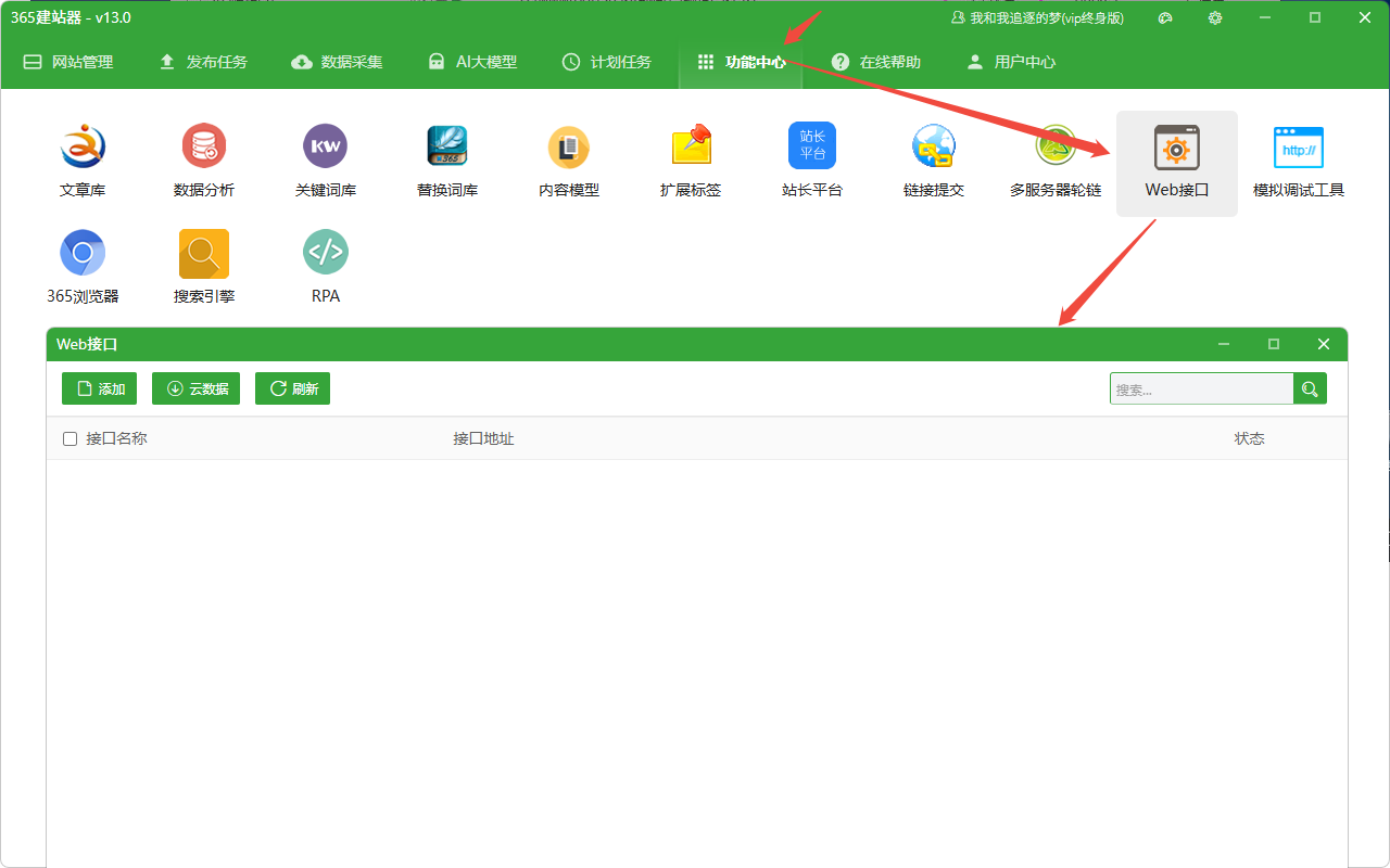

第一步:进入 Web 接口管理
点击入口:在顶部导航栏点击 “功能中心”。
打开模块:在图标列表中找到并点击 “Web接口”(齿轮图标)。
界面概览:您将看到一个空的列表(除非已有配置),这里列出了所有已配置的接口地址。
第二步:添加自定义接口
点击左上角的绿色 “添加” 按钮,弹出配置窗口。
