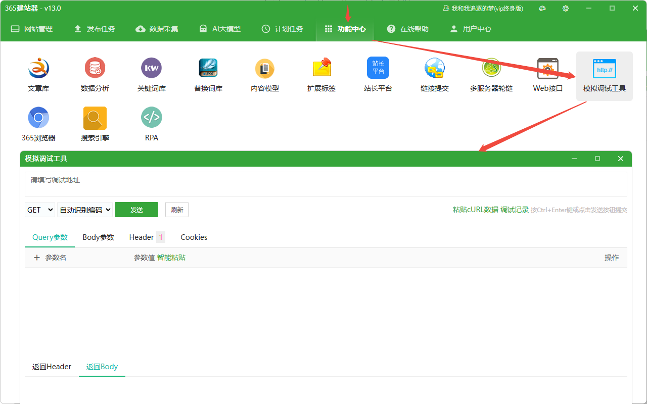

“模拟调试工具”是软件内置的一款轻量级 API 调试器。它主要用于测试网站接口、验证采集规则、调试 以及分析数据包。通过它,您可以脱离浏览器界面,直接以代码层面的视角与服务器进行交互。
以下是基于界面功能的详细操作指南:
第一步:启动与基础请求
进入入口:点击顶部导航栏的 “功能中心”,选择最右侧的 “模拟调试工具”。
输入地址:在顶部的长文本框中输入您需要测试的 URL 地址(例如 https://api.example.com/data)。
选择方法:点击左侧的下拉菜单,根据需求选择请求方式:
GET:用于获取数据(如查询列表、搜索)。
POST:用于提交数据(如登录、发布文章、上传文件)。
发送请求:配置完成后,点击绿色的 “发送” 按钮。
查看结果:
返回 Header:查看服务器返回的状态码(如 200 OK, 404 Not Found)及响应头信息。
返回 Body:查看服务器返回的具体内容(通常是 JSON 或 HTML 代码)。
