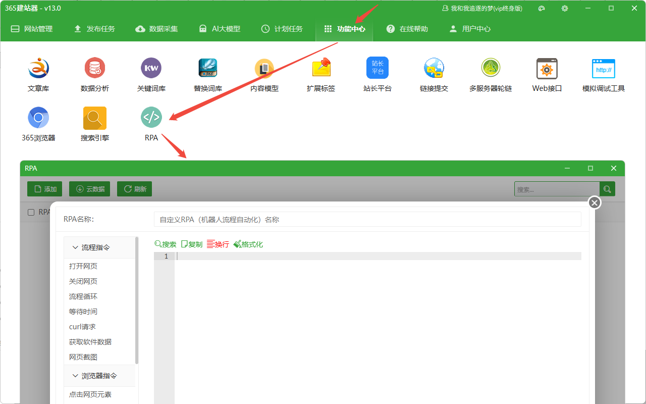

第一步:创建 RPA 任务
进入入口:点击顶部导航栏的 “功能中心”,然后点击 “RPA” 图标。
新建流程:在弹出的窗口左上角点击 “添加” 按钮。
命名任务:在“RPA名称”处输入任务名,例如“自动发布到某平台”。
