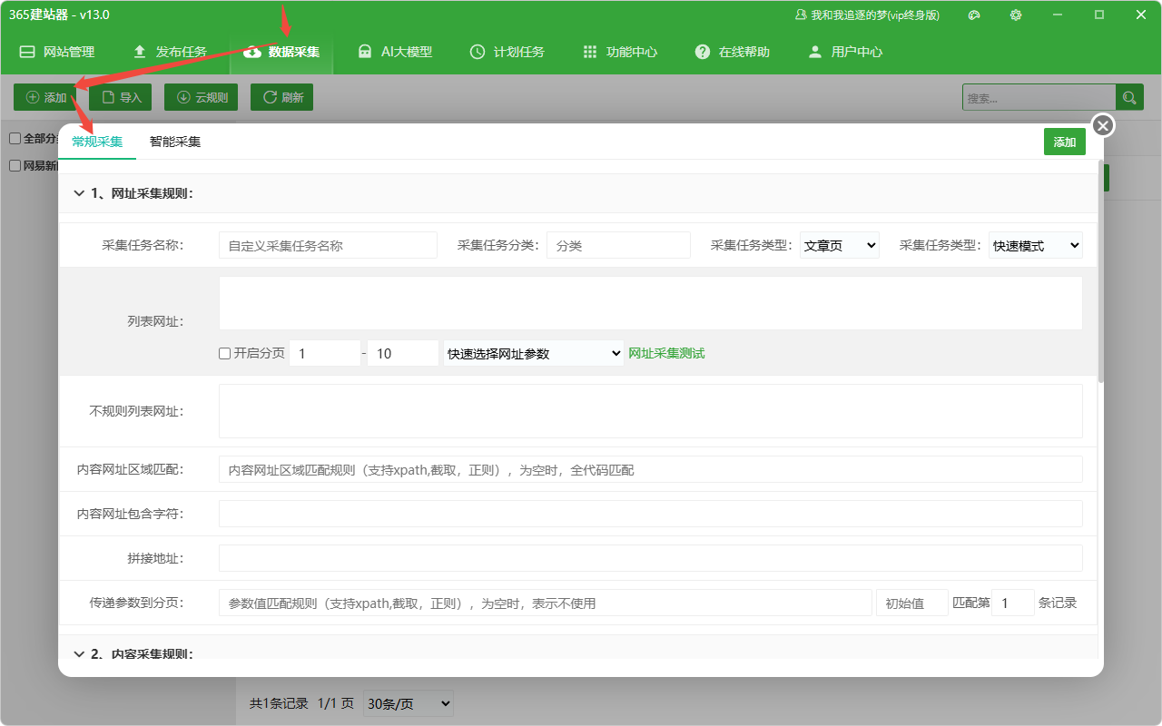

第二步:新建采集规则
进入功能入口:在软件主界面,点击 “数据采集”,然后选择 “新建” 来创建一个新的采集规则。
填写列表页网址:
在“采集的列表网址”输入框中,填入分析好的URL模板:https://www.chinanews.com.cn/scroll-news/news(*).html
注意:(*) 是软件识别的页码占位符,代表这里的数字会变化。
设置页码区间:
在“开启分页”中,填写您希望采集的页码范围,例如 1-10。

填写提取规则:
内容网址区域匹配:填写 <div class="content_list">[内容]<div id="more">。[内容] 是软件识别的变量,代表我们需要提取的目标区域。
内容网址包含字符:观察区域内的文章链接,发现它们都包含年份数字(如 2026),-和 .shtml 后缀。为了精准过滤,我们填写 ([0-9]+).shtml,-。
注意:这里用英文逗号 , 隔开两个不连续的字符,支持正则写法。
